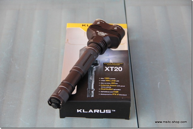

    Ausgeliefert wird die KLARUS XT20-Taschenlampe in einer ansehnlichen Verpackung mit einigem Zubehör:
    • Holster
    • Handschlaufe
    • Clip
    • Zwei Ersatz-O-Ringe

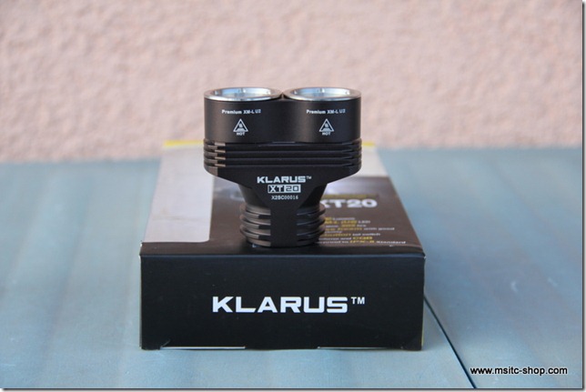

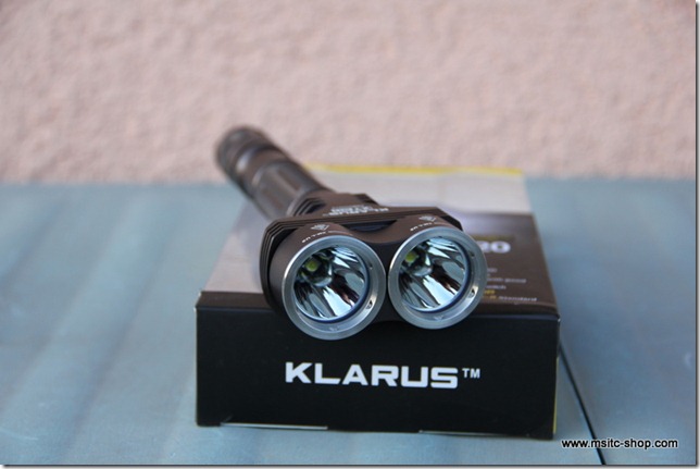

    Wie ich in der Einführung schon schrieb, ist das Design dieser Taschenlampe sehr "unique", also ziemlich einzigartig. Beim Auspacken musste ich spontan an eine doppelläufige Schrotflinte denken, doch im Praxistest konnte die KLARUS XT20 Night Predator sehr schnell unter Beweis stellen, wie effektiv diese Konstruktion mit zwei nebeneinander liegenden Lampenköpfen tatsächlich funktioniert, aber mehr dazu weiter unten.
    Die KLARUS XT20 lässt bereits namensmäßig eine gewisse Nähe zur KLARUS XT10 erahnen, und nicht nur hier ist eine enge Verwandschaft erkennbar: Als Farbe kommt auch hier wieder das bekannte Military Grey zum Einsatz, und der Kabelschalter ED10 ist ebenfalls kompatibel zur XT20, da hier die gleiche Tailcap wie bei der XT20 verbaut wurde.
    Das User Interface (UI) ist ebenfalls identisch zur KLARUS XT20, ich werde darauf noch näher eingehen.
    [​IMG]
    [​IMG]

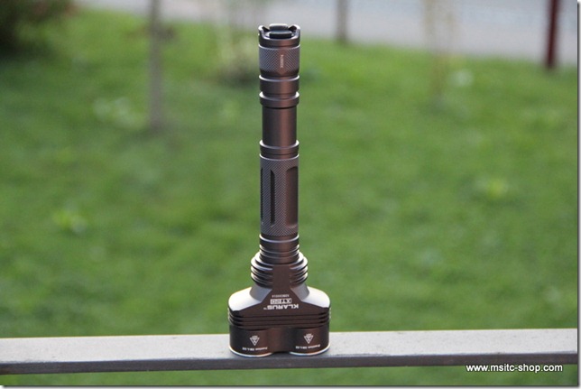

    Die Verarbeitung ist wie von KLARUS gewohnt auch bei der XT20 Night Predator sehr gut. Da das Rad nicht neu erfunden, sondern auf bereits bekanntes und bewährtes zurückgegriffen wurde, gibt es hier keine großen Unterschiede zur KLARUS XT10: Die Gewinde sind sauber geschnitten und geschmiert, die Kontakte sind vergoldet und die Anodisierung ist ebenfalls von sehr guter Qualität.
