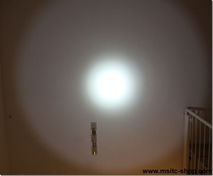

    Hier gilt das gleiche wie für die Videos: Der Turm hinterm Haus ist Geschichte, und bis ich eine Alternative gefunden habe, gibt es einen Whitewall-Beamshot, auf dem man die Leuchtcharakteristik auch gut erkennen kann. Zu sehen ist der High Mode mit 900 Lumen.
