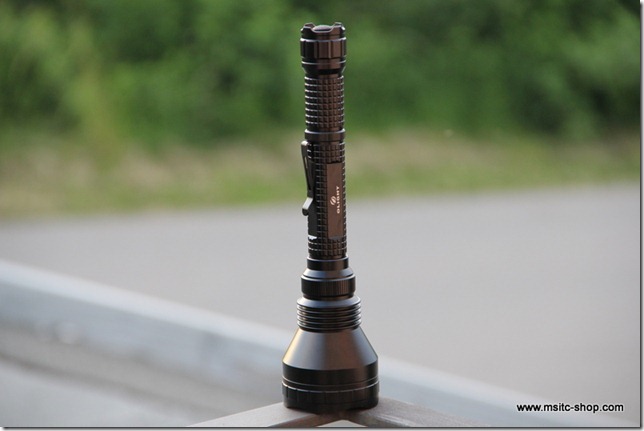

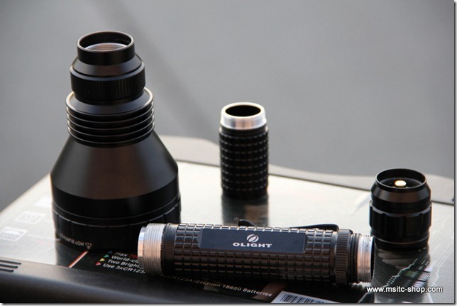

    Die Olight M3X Triton gilt unter Fachleuten als einer der besten derzeit erhältlichen Thrower auf dem Markt. Mit der Kombination aus CREE XM-L und einem tiefen SMO-Reflektor soll die Olight M3X Triton diversen Berichten zufolge eine grandiose Reichweite haben; ob das zutrifft oder nicht, werde ich weiter unten verraten.
    [​IMG]
    Alle Angaben wie Leuchtweite, Laufzeiten usw. sind wie immer Herstellerangaben. Bevor es losgeht, noch ein wichtiger Hinweis: Zwischen der Beschreibung auf der Homepage von Olight sowie den tatsächlichen Leistungsmerkmalen gibt es Unterschiede. So ist beispielsweise bei Olight auf der Website von drei Leuchtmodi die Rede, die Olight M3X Triton hat aber tatsächlich nur zwei.
    Ebenso ist dort von OTF-Lumen die Rede, während hingegen auf dem Plastikkoffer, in dem die Olight M3X Triton verpackt ist, ganz klar die Rede von ANSI-Lumen ist.
    Ich verwende deshalb nachfolgend auch ANSI-Lumen.

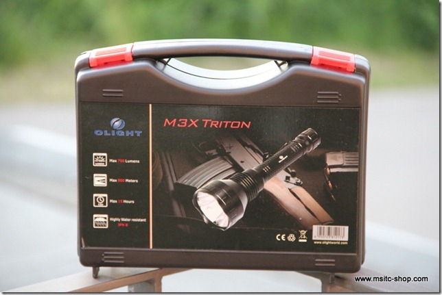

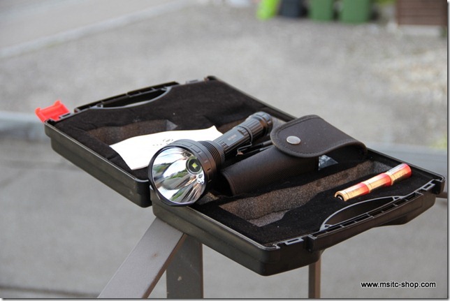

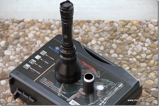

    Ausgeliefert wird die Olight M3X Triton in einem Plastikkoffer mit einigem Zubehör:
    • 3 x CR123A-Primärzellen
    • Batterie-Magazin (3 x CR123A-Batterien)

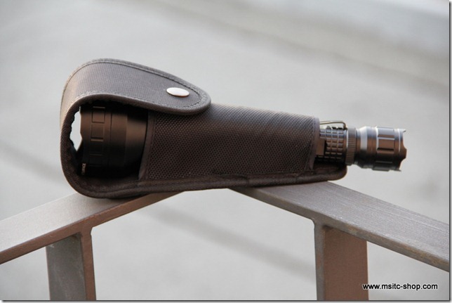

    • Holster
    • Extender für Betrieb mit 2 x 18650-Zellen
    • Bedienungsanleitung
    • O-Ringe

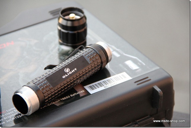

    [​IMG][​IMG]
    An dieser Stelle gleich noch ein wichtiger Hinweis: Generell würde ich empfehlen, die Lampe ausschließlich mit 18650-Zellen zu betreiben. Den Grund für meine Empfehlung werde ich beim Thema Leuchtmodi und Laufzeiten näher erläutern.

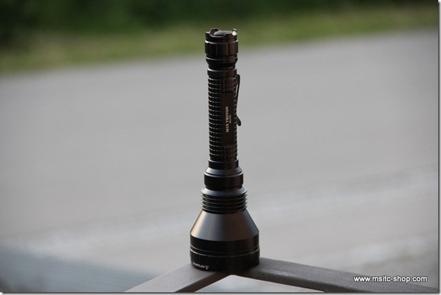

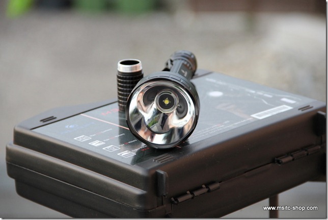

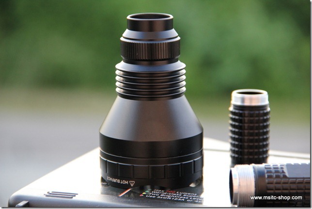

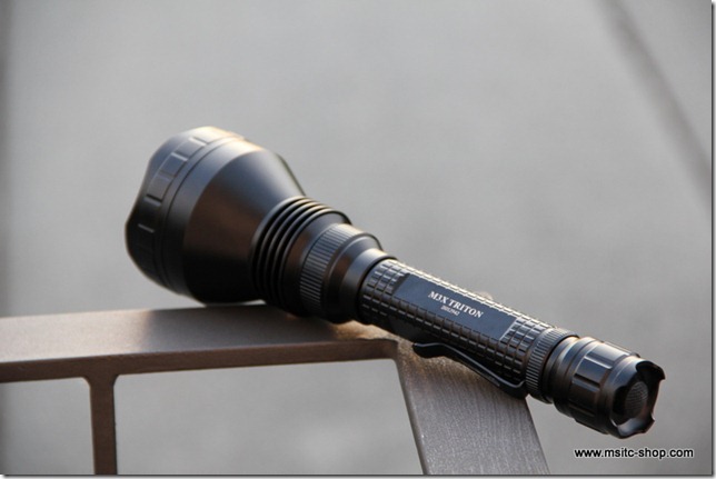

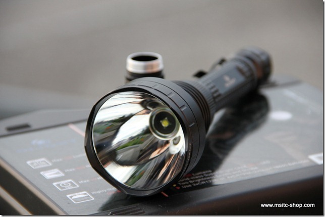

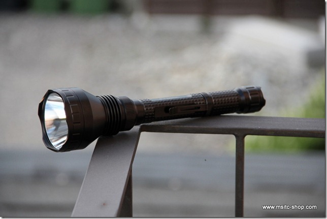

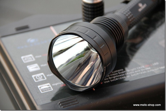

    Die Olight M3X Triton ist eine Taschenlampe, die sich durch ein simples User Interface (UI) auszeichnet, bei dem man nicht viel falsch machen kann. Durch Drehen des Lampenkopfes werden die regulären Leuchtmodi (High/Low) aktiviert, der Strobe Mode ist versteckt untergebracht, so dass er nicht versehentlich aktiviert werden kann. Bereits im ausgeschalteten Zustand läßt der tiefe SMO-Reflektor erahnen, welche Reichweite mit dieser Lampe erzielt werden kann, doch dazu später mehr.

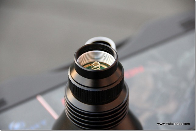

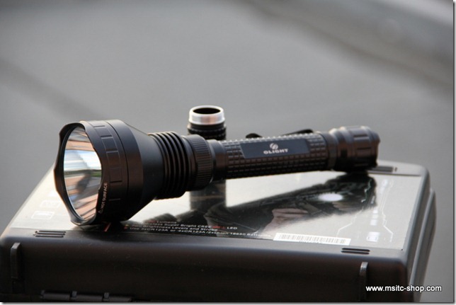

    Wie von anderen Olight-Lampen gewohnt, ist auch die Verarbeitung der Olight M3X auf einem sehr hohen Niveau: Saubere Anodisierung nach HA Type III sowie eine insgesamt sehr gute Verarbeitungsqualität (Gewinde, vergoldete Kontakte) lassen nichts zu wünschen übrig. Außerdem sorgen doppelte O-Ringe für zusätzliche Wasserdichtigkeit.
