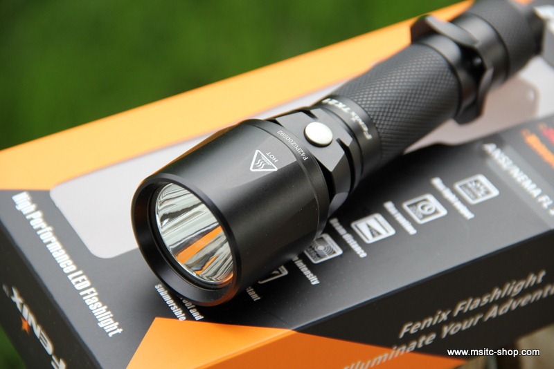

Im Markt der kompakten Taschenlampen spielt nun auch die Fenix TK21 mit, die es mit zwei Binnings gibt: Die Fenix TK21 ist einmal in einer Version mit XM-L U2 LED und 468 ANSI Lumen sowie in einer Ausführung mit XM-L T6 LED und 449 ANSI Lumen verfügbar. Rein äußerlich erinnert die Fenix TK21 ein wenig an die Fenix TK12, wenngleich sich unter der Haube natürlich einiges getan hat. Was das im einzelnen ist, werde ich in diesem Review anhand der Fenix TK21 XM-L U2 vorstellen.

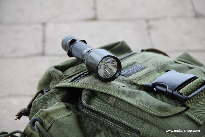

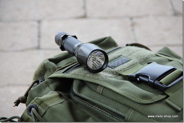

Kompakt, aber leistungsfähig: Mit diesem Attribut darf sich die Fenix TK21 durchaus schmücken, denn der Output dieser noch kompakten Lampe ist sehr ordentlich. Natürlich ist Fenix nicht der einzige Hersteller in diesem Segment, aber einer der wenigen, der eine Lampe mit Seitenschalter (Side Switch) im Angebot hat, und das macht die Fenix TK21 wiederum interessant für all jene, denen die Bedienung über das Drehen des Lampenkopfes zur Modiauswahl überhaupt nicht gefällt.

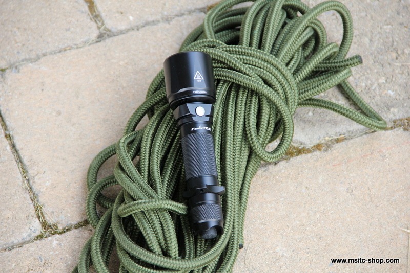

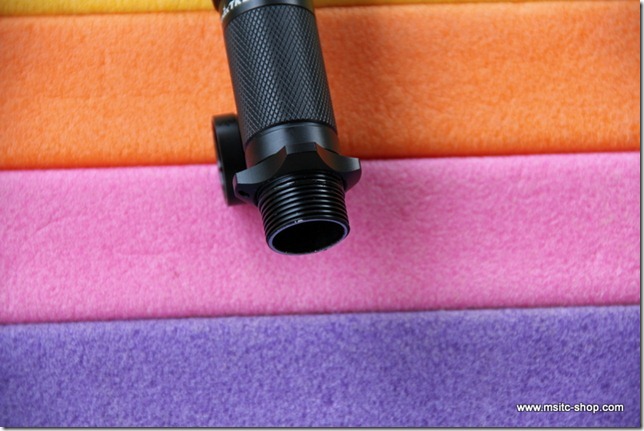

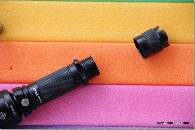

Was auf den ersten Blick auffällt: Die Fenix TK21 wird nur mit einem Tactical Grip Ring, nicht jedoch mit einem Clip ausgeliefert – ein Clip hätte mir für meinen Teil besser gefallen, da sich Taschenlampen damit flexibel befestigen lassen und nicht immer gleich im Holster verschwinden müssen.

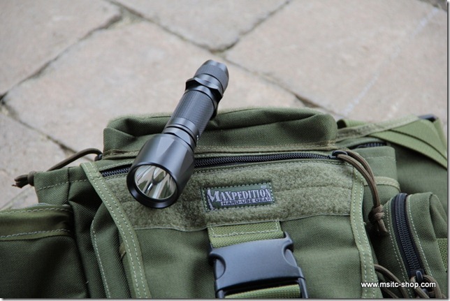

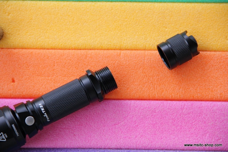

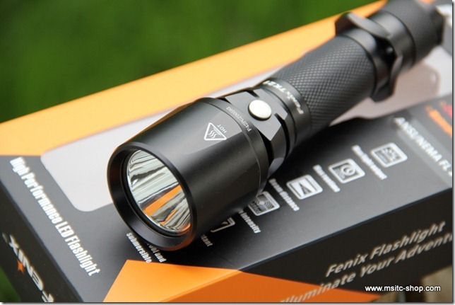

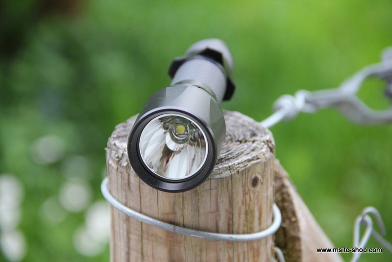

Wer schon mal eine Fenix-Taschenlampe in der Hand gehalten hat, kennt die bewährte und sehr gute Verarbeitung der Lampen, und hier macht auch die Fenix TK21 keine Ausnahme: Die Gewinde sind sauber verarbeitet und leichtgängig, die Anodisierung bietet ebenfalls keinen Grund zur Klage. Auch die LED ist sauber zentriert und liefert ein konsistentes Lichtbild, doch dazu gleich mehr.

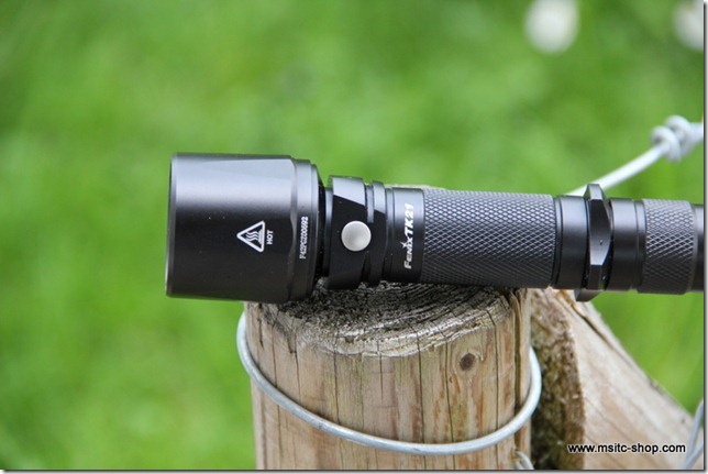

Lobenswert ist auch bei der Fenix TK21 die einfache und durchdachte Bedienung. Über den Clicky am Lampenende wird die Lampe ein- und ausgeschaltet, während die einzelnen Modi über den Seitenschalter ausgewählt werden können. In der regulären Schaltreihenfolge tauchen nur normale Leuchtmodi auf; Strobe wird erst aktiviert, wenn der Seitenschalter für mindestens eine Sekunde gedrückt wird. Der Seitenschalter ist übrigens groß genug, um auch mit Handschuhen noch gut bedient werden zu können.

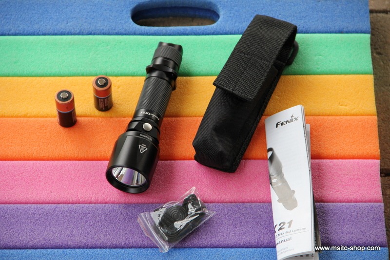

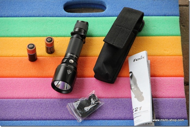

Fenix weicht hier nicht von der Norm ab und liefert die Fenix TK21 im bekannten orange-schwarzen Karton mit folgendem Zubehör aus:
- Fenix TK21
- Gürtelholster
- Ersatz-O-Ring
- Ersatzgummi für Clicky
- 2 x CR123A-Batterien

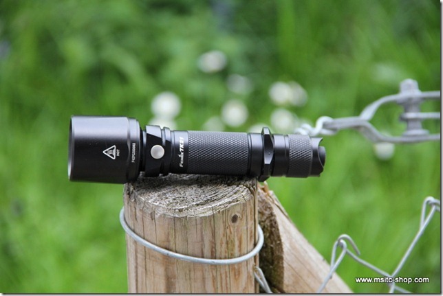

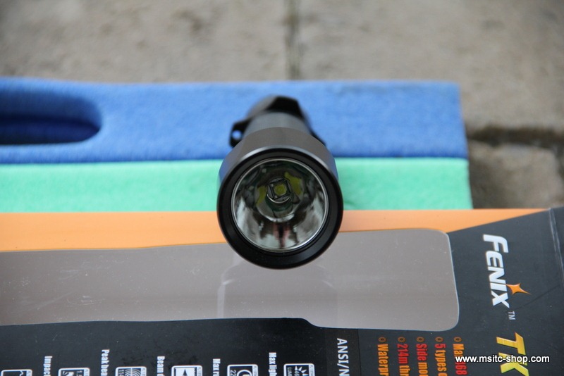

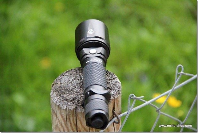

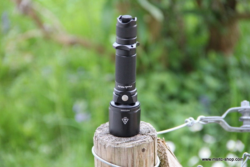

Obwohl die Fenix TK21 vom Hersteller mit einer Reichweite von ca. 214 Metern angegeben wird, dürfte die reale Leistung ein wenig unter dieser Angabe liegen, zumal die TK21 auch kein reinrassiger Thrower ist. Sie bietet dafür aber einen sehr ausgewogenen Beam mit der richtigen Mischung aus Flood und Throw und ist damit universell einsetzbar. Der Lampenkopf ähnelt der Fenix TK35 frappierend, bis auf die Tatsache, dass er glatt als Miniatur des TK35-Lampenkopfes durchgehen könnte…
