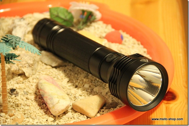

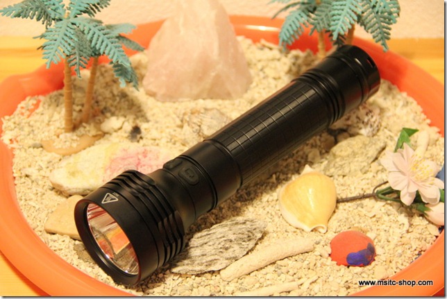

Retro trifft modernste Technik: Dieser Gedanke kann einem unweigerlich durch den Kopf gehen, wenn man die Fenix TK50 das erste Mal sieht. Schon allein durch die ungewöhnliche Mischung aus altbewährter Batterietechnik (D-Zellen) und modernster Technik ist die TK50 ein Hingucker, und auch sonst zeigt die Lampe ordentliche Leistungen, doch dazu gleich mehr.
Alle im Review genannten Werte wie Laufzeiten, Reichweite, Lumen usw. sind Herstellerangaben, die ich von der Homepage übernommen habe.

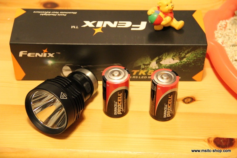

Die Fenix TK50 wird in der bekannten Fenix-Verpackung mit folgendem Zubehör ausgeliefert:

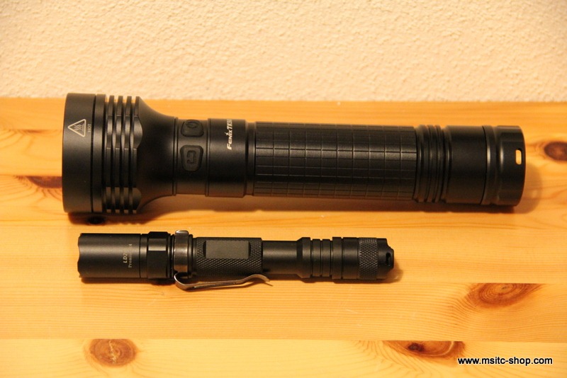

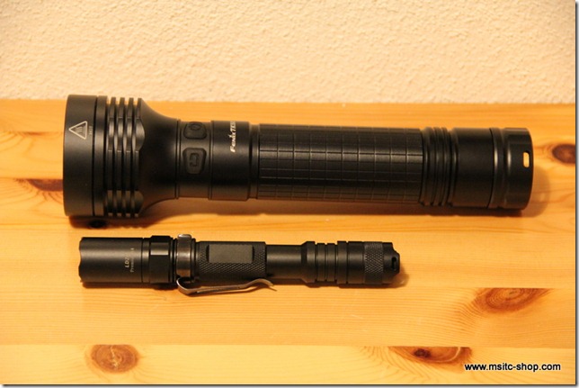

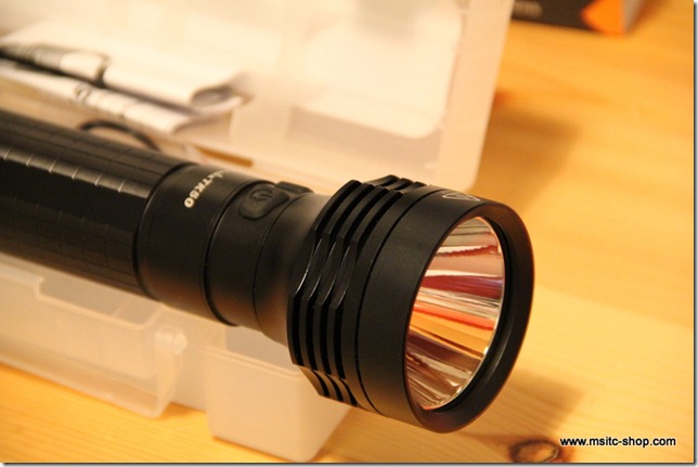

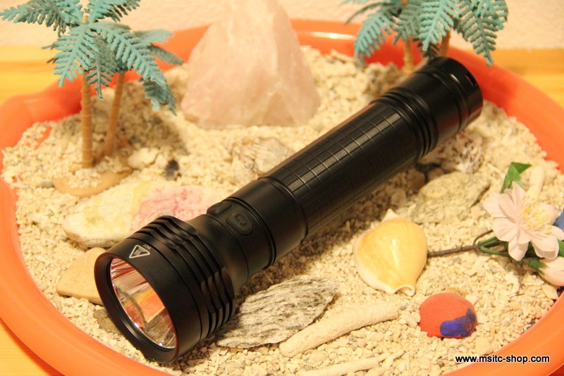

Attribute wie klein und leicht kann man hier gleich vergessen: Mit einer stattlichen Länge von 22,8 cm und einem Gewicht von 233 Gramm ohne Batterien geht die Fenix TK50 nicht mehr als EDC-Taschenlampe für den täglichen Gebrauch durch – das soll sie aber auch gar nicht, denn ihre Stärken liegen in einem ganz anderen Bereich. Wer das User Interface der Fenix TK45 kennt, der kennt auch das der TK50. Hier gibt es ebenfalls zwei verschiedene Betriebsmodi mit einer klaren Trennung zwischen Geblinke und regulären Leuchtmodi.
Größenvergleich: Oben Fenix TK50, unten Fenix LD20 R5

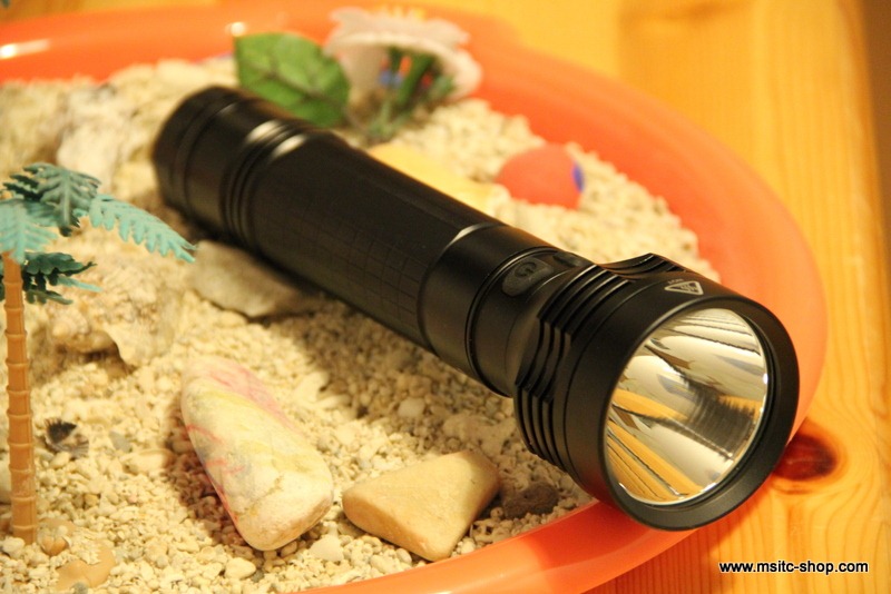

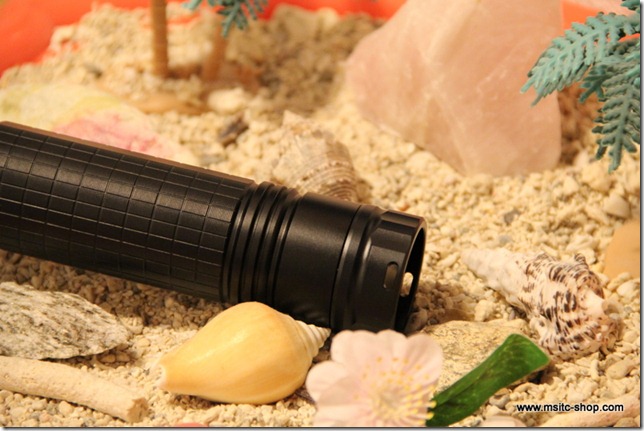

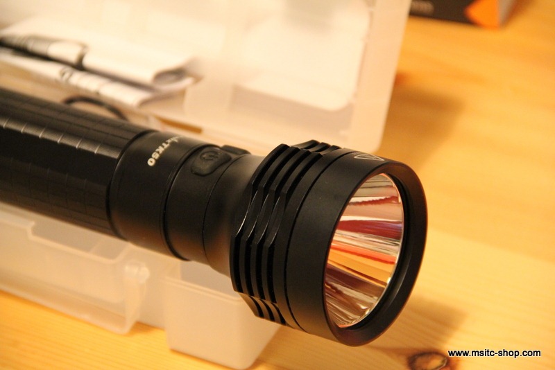

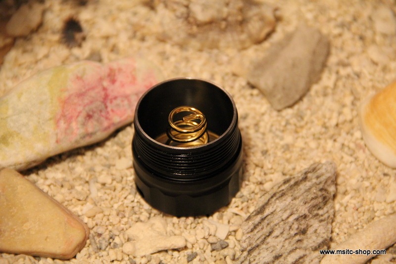

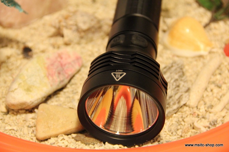

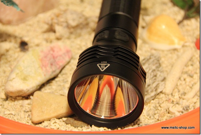

Nicht umsonst eilt Fenix-Lampen hinsichtlich der Qualität ein guter Ruf voraus, und diesem kann die Fenix TK50 ebenfalls gerecht werden. Sauber geschnittene und leichtgängige Gewinde hinterlassen einen sehr guten Eindruck, das gleiche gilt für die Anodisierung. Auch die LED ist ordentlich zentriert und erzeugt einen sauberen Beam ohne störende Artefakte; mehr dazu beim Thema Beamshots.

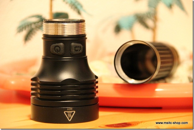

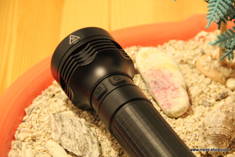

Unterhalb des Lampenkopfes befinden sich analog zur Fenix TK45 zwei Schalter. Mit dem rechten Schalter wird die Lampe ein- bzw. ausgeschaltet, mit dem linken Schalter werden die normalen Leuchtmodi (General Mode) ausgewählt. Durch zweimaliges Klicken auf den rechten Schalter werden die Blinkmodi (Flashing Mode) ausgewählt, die wiederum mit dem linken Schalter selektiert werden können.
Der zuletzt eingestellte Leuchtmodus wird nach dem Einschalten der Lampe automatisch wieder hergestellt, da die Fenix TK50 über einen Mode Memory verfügt. Darüber hinaus besitzt die TK50 eine Batterieüberwachung, d.h. bei schwächer werdenden Batterien fängt die Lampe im hellsten Modus automatisch zu flackern an; ein Betrieb in den unteren Leuchtmodi ist danach immer noch möglich.

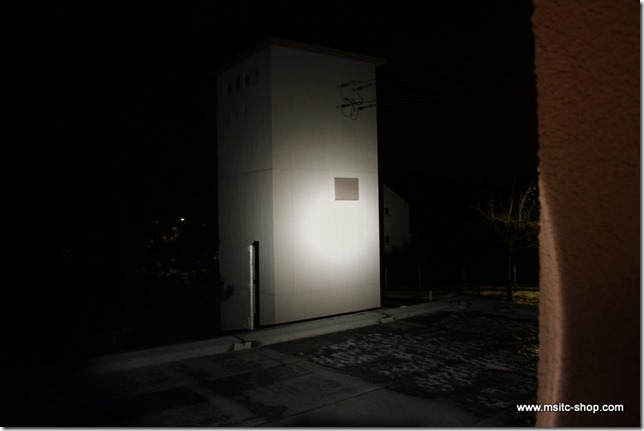

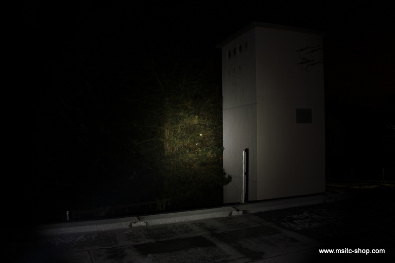

Dass die Fenix TK50 mit einer vom Hersteller angegebenen Reichweite von 353 Metern kein Flooder ist, dürfte im wahrsten Sinne des Wortes einleuchten. Ob diese Angabe bis auf den letzten Zentimeter korrekt ist, lasse ich wie immer offen und gebe stattdessen meinen subjektiven Eindruck wieder: Die TK50 erzielt in der Tat eine beeindruckende Reichweite, die sich sehen lassen kann. Der Spot ist konzentriert, aber nicht übertrieben stark ausgeprägt, so dass noch ausreichend Sidespill vorhanden ist.
Wer allerdings einen Flooder sucht, der eine optimale Ausleuchtung des nahen und mittleren Bereiches erzielt, der dürfte mit einer Lampe wie der Fenix TK45 besser bedient sein, denn für dieses Szenario wurde die TK50 nicht entwickelt.

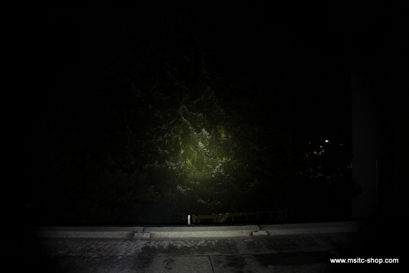

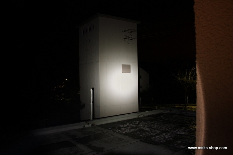

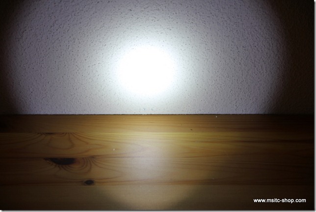

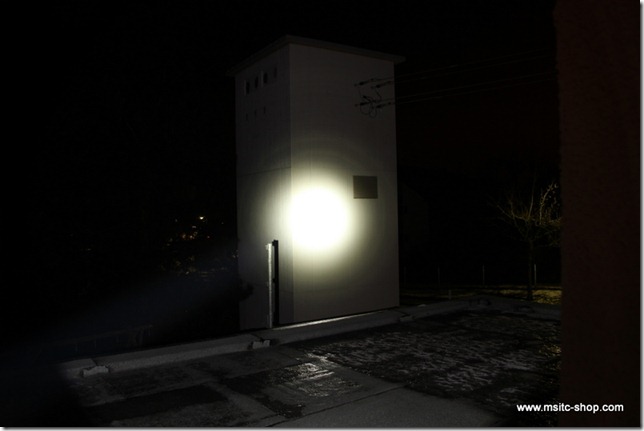

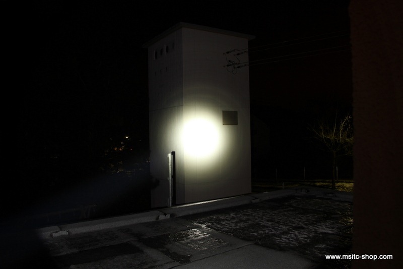

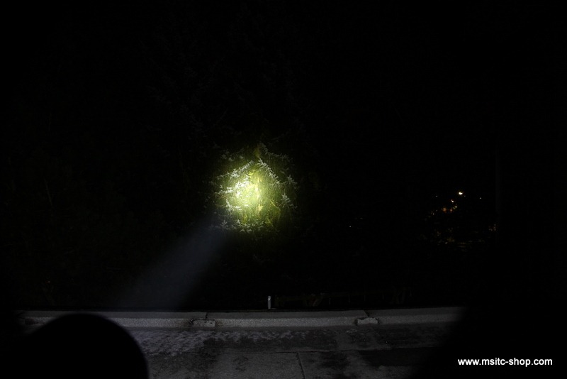

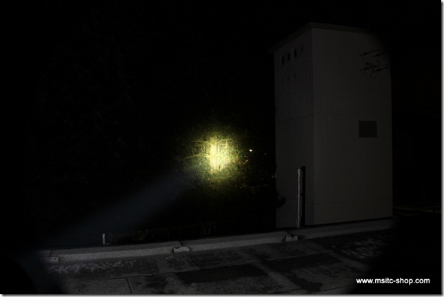

Für die Beamshots wurde die Testlampe mit den mitgelieferten D-Zellen bestückt, und für einen besseren Vergleich gibt es auch noch Beamshots von der Fenix LD20 R4. Alle Beamshots wurden im Turbo Mode aufgenommen.
1. White Wall Beamshot Fenix LD20 R4
2. White Wall Beamshot Fenix TK50
3. Beamshots Fenix TK50
4. Beamshots Fenix LD20 R4

Ich hatte es eingangs schon erwähnt: Wer noch die "damaligen" Stabtaschenlampen kennt, die mit zwei D-Zellen befeuert wurden/werden, der wird mit der Fenix TK50 eine angenehme Überraschung erleben. Einerseits wurde hier modernste Technik verbaut, andererseits ist die im Vergleich mit modernen Lithium-/Lithium-Ionen-Zellen vielleicht zunächst etwas altmodisch anmutende Energieversorgung auch gleichzeitig ein großer Vorteil, denn D-Zellen sind zum einen so gut wie überall zu haben, und zum anderen kann auf den Kauf von zusätzlichem Zubehör (spezielles Ladegerät und Akkus) verzichtet werden.
Ehrlich gesagt hätte ich nicht erwartet, dass eine Taschenlampe, die mit zwei D-Zellen betrieben wird, zu solchen Leistungen fähig ist, aber da musste ich mich eines besseren belehren lassen. Natürlich muss man sich auch darüber im klaren sein, dass die Fenix TK50 deutlich schwerer als beispielsweise eine Fenix LD20 ist, und diese Tatsache sollte man bei längerfristigen Einsatzszenarien auch im Hinterkopf behalten. Wer schon mal einen mehrstündigen Nachtcache mit einer schweren Stablampe absolviert hat, wird wissen, was ich meine…
Nichtsdestotrotz ist die Fenix TK50 eine Lampe, die von ihren Konstrukteuren mit genau der richtigen Mischung aus altbewährtem und neuem bedacht wurde. D-Zellen dürfte es so gut wie überall geben, was die Lampe auch für Einsatzbereiche interessant macht, in denen keine ständige Stromversorgung für Ladegeräte und Akkus vorhanden ist.
- Fenix TK50
- Lanyard
- 2 x Ersatz-O-Ring
- 2 x D-Batterien
