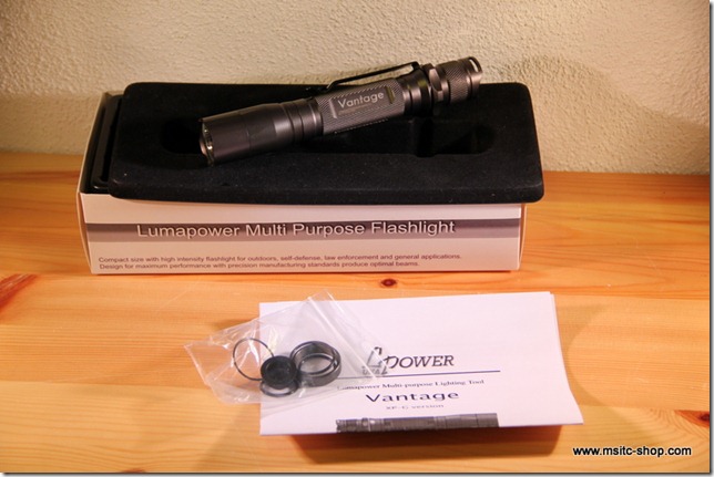

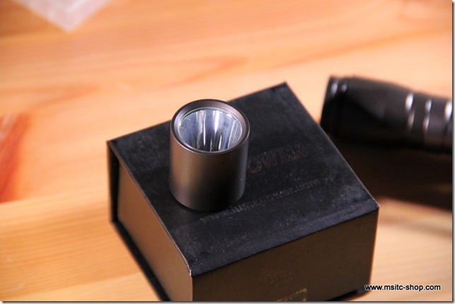

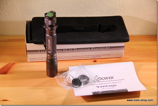

Die Lumapower Vantage VT-01 R5 kommt in der bekannten Lumapower-Geschenkverpackung daher und beinhaltet folgendes:
  • Vantage VT-01 R5
  • Ersatz-O-Ringe
  • Ersatzendkappe
  • Bedienungsanleitung
Ein Holster ist im Lieferumfang nicht enthalten.

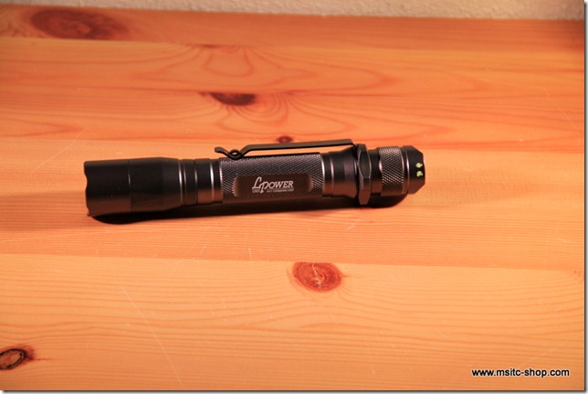

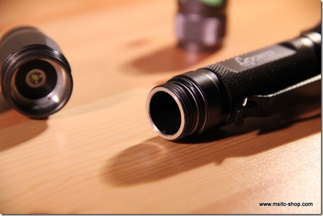

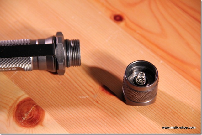

An der gewohnt guten Verarbeitung und der Qualität hat sich bei der Lumapower Vantage VT-01 R5 im Vergleich zur Vorgängerin Vantage VT-01 R2 nichts geändert. Obwohl die Vantage VT-01 einen Tick größer als vergleichbare 2 x AA-Lampen ist, liegt sie dennoch gut in der Hand. Sie besitzt einen entfernbaren Clip, und dank des ebenfalls abnehmbaren Grip Rings kann sie auch im Zigarrengriff gehalten werden.

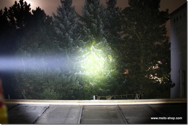

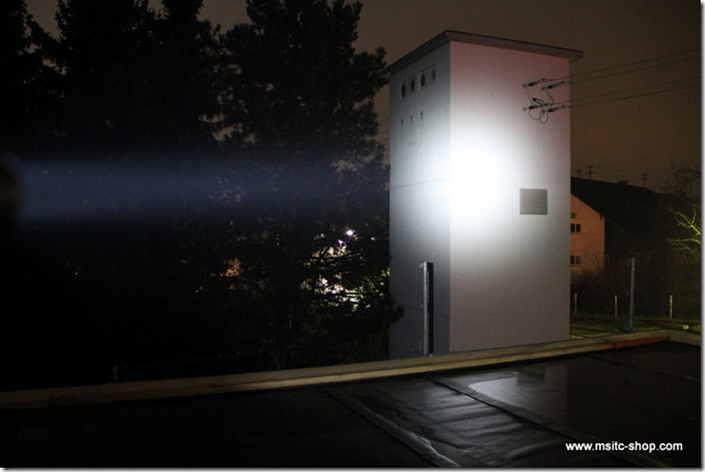

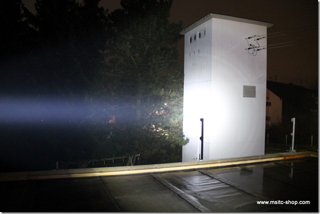

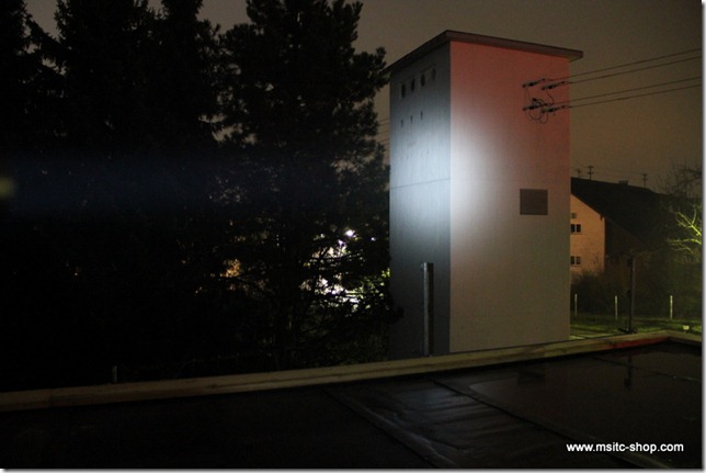

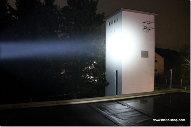

Für die nachfolgenden Beamshots wurde die Testlampe mit 2 x eneloop-Akku bestückt.
Vantage VT-01 im High Mode
Vantage VT-01 im Low Mode
Vantage VT-01 im Medium Mode

Die Lumapower Vantage VT-01 R5 liefert mit dem standardmäßigen OP-Reflektor eine sehr gute Ausleuchtung für den nahen und mittleren Bereich mit einem konzentrierten Spot.
Ich würde sie daher eher als floodlastig einstufen, was sich jedoch schnell ändern läßt: Mit dem optional erhältlichen Tele Force Head, der anstelle des mitgelieferten Lampenkopfes aufgeschraubt werden kann, wird die Reichweite der Vantage VT-01 R5 deutlich erhöht, und auf diese Art und Weise kann man im Handumdrehen aus einem Flooder einen kompakten Thrower auf 2 x AA-Basis basteln.
