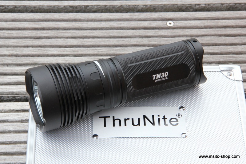

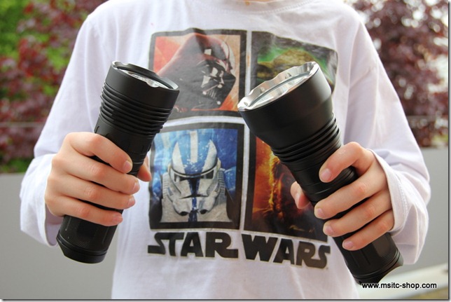

Lange erwartet und nun endlich da: Das trifft auf die ThruNite TN30 und die ThruNite TN31 definitiv zu, denn schon die ersten Bilder und durchgesickerten technischen Details ließen jedem Flashaholic das Wasser im Munde zusammen laufen, und das auch zu Recht. Mit der TN30 und der TN31 hat ThruNite wieder zwei sehr interessante Taschenlampen auf den Markt gebracht, die in der "Kompakt, aber unheimlich leistungsfähig"-Liga spielen.
Wenn es nur um die reinen Lumen geht, dann hat die ThruNite TN30 mit 3000 Lumen(!) die Nase eindeutig vorn. Ist hingegen maximale Reichweite gefragt, dann liegt wiederum klar die ThruNite TN31 in Führung. Wie sich beide Taschenlampen in der Praxis schlagen, möchte ich in diesem Review vorstellen.
Da beide Lampen meines Erachtens technisch (bis auf die Laufzeiten, die maximale Helligkeit und die Reflektoren/Leuchtcharakteristik) ziemlich identisch sind, habe ich beschlossen, beide Modelle in einem Review zu behandeln und hierbei auch auf die konkreten Unterschiede zwischen der TN30 und der TN31 einzugehen.
Wie immer gilt: Alle Angaben sind Herstellerangaben, die ich bis auf die Luxmessung nicht selber getestet habe.

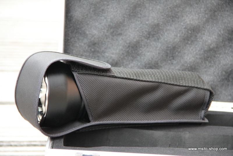

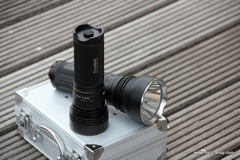

Beide ThruNite-Modelle werden in einem schicken Aluköfferchen ausgeliefert. Die TN30 wird in einem silbernen Koffer an den Mann bzw. die Frau gebracht, die TN31 hingegen in einem schwarzen, der darüber hinaus auch größer ist.

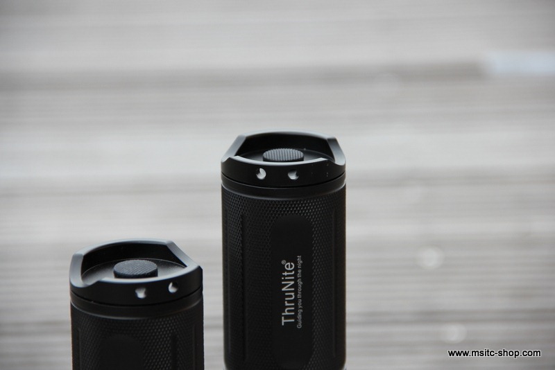

Beide TN-Modelle werden über die Kombination Clicky und Selektorring bedient. Das mag zunächst etwas komisch anmuten, denn die meisten anderen Lampen in diesem Marktsegment (z.B. Niteye EYE30) werden ausschließlich über den Selektorring gesteuert, also auch aus- und eingeschaltet.
Bei der ThruNite TN30 und TN31 funktioniert das etwas anders, denn ein- und ausgeschaltet werden diese beiden Taschenlampen über den Clicky am Lampenende. Dies hat nur nicht den Vorteil, dass sich die beiden Modelle "richtig" ausschalten lassen – auf diesem Weg ist dann auch taktisches Momentlicht möglich.

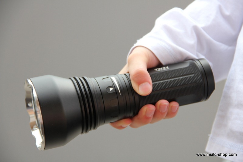

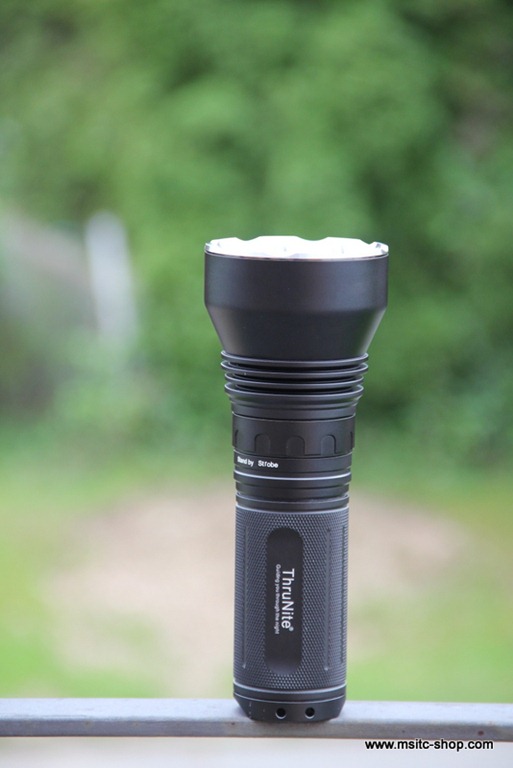

Wer andere Taschenlampen von ThruNite kennt, der weiß, dass ThruNite einen guten Ruf hinsichtlich der Produktqualität genießt. Nicht anders sieht es bei der TN30 und der TN31 aus, denn beide Modelle können ebenfalls mit einer sehr guten Verarbeitung glänzen. Ordentlich geschnittene und gefettete Gewinde sind ebenso an der Tagesordnung wie vergoldete Kontakte, und auch hier hat ThruNite den beiden Taschenlampen ein griffsicheres Knurling spendiert.
Der Clicky hat einen definierten Druckpunkt, und die Gängigkeit des Selektorringes ist genau richtig: Nicht schwergängig, aber auch nicht so leicht, dass bei der geringsten Berührung gleich ein anderer Leuchtmodus ausgewählt wird.

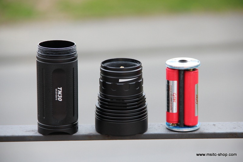

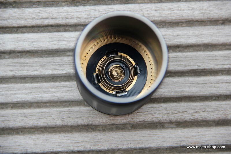

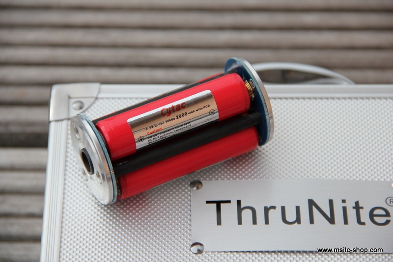

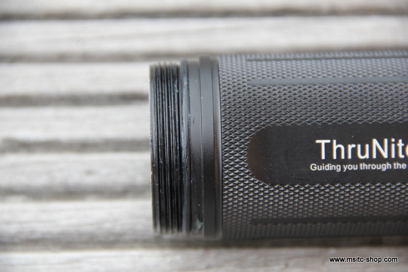

Auch das Akku-Magazin ist sauber ausgeführt. Goldene Kontaktfedern sorgen für einen sicheren Halt der Akkus im Batterierohr bzw. Magazin, Klappergeräusche sind nicht zu vernehmen.

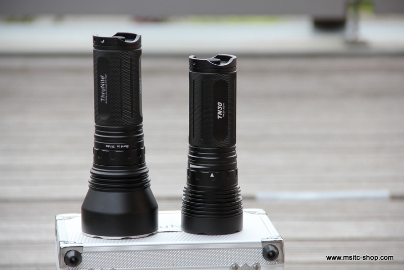

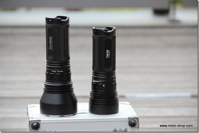

Auch hier gibt es wieder einen Größenvergleich mit meinen beiden Referenzlampen, und zwar der Lumapower Signature LX und der Niteye EYE30.
Von rechts nach links: Lumapower Signature LX, Niteye EYE30, ThruNite TN30 und ThruNite TN31

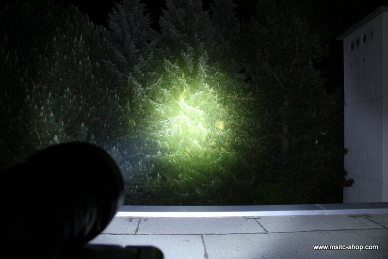

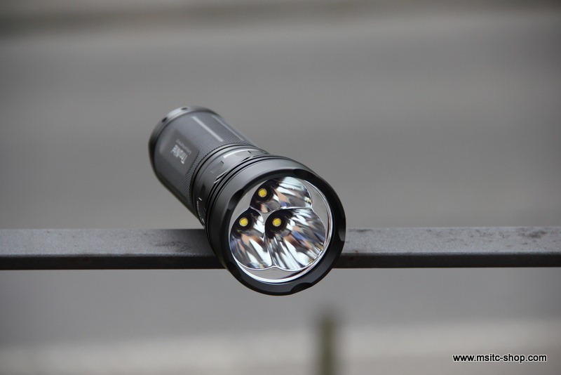

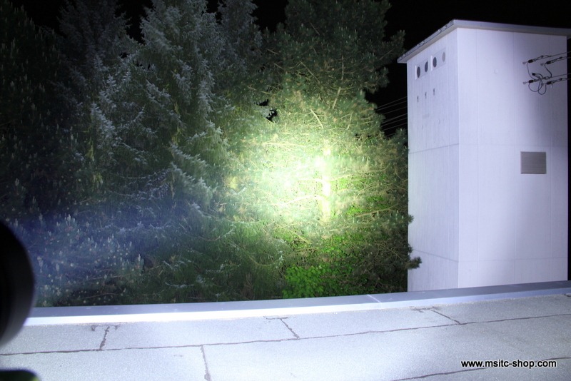

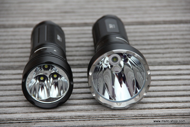

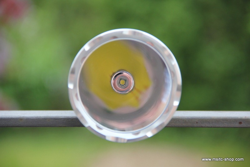

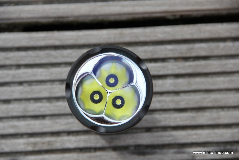

Obwohl sich beide Lampen (mit Ausnahme des Reflektors) ziemlich ähnlich sehen, unterscheiden sie sich hinsichtlich ihrer Leuchtcharakteristik deutlich. Die ThruNite TN30 wird vom Hersteller als Flooder eingestuft, wobei eine Reichweite von ca. 370 Meter deutlich über die übliche Reichweite eines Flooders hinausgeht. Ich attestiere der ThruNite TN30 deshalb eine gelungene Mischung aus Flood und Throw, die den vom Hersteller genannten Bereich gut abdeckt, zumal hier auch noch die brachiale Helligkeit im höchsten Leuchtmodus ihr übriges zur Ausleuchtung beiträgt.
Das Gegenstück zur TN30 ist demnach die ThruNite TN31, denn mit einer Reichweite von über 700 Metern (Herstellerangabe) kommt sie nicht nur weiter, sondern bietet dank ihres tiefen und glatten SMO-Reflektors einen sauberen und gebündelten Beam mit viel Throw.
Ob die ThruNite TN31 tatsächlich volle 700 Meter erreicht, kann ich nicht mit Sicherheit sagen – im subjektiven Vergleich mit anderen Throwern gehört sie aber auf jeden Fall zu den weitreichendsten Taschenlampen, was ich aber ehrlich gesagt schon alleine aufgrund des gewaltigen Reflektors nicht anders erwartet hätte. Reichweite ist die eine Sache, das Erkennen von Details über größere Distanzen bei Nacht die andere, und hier tut sich die ThruNite TN31 mit ihrer höchstmöglichen Leuchtleistung von 1147 Lumen abermals hervor.
Beim Anleuchten meines ca. 450 Meter entfernten Referenzobjektes (Obstlagerhalle, im Video leider nicht immer so gut sichtbar wie in der Realität) konnte ich jedenfalls deutlich mehr Details als mit anderen Throwern erkennen – hier können die 1147 Lumen in Kombination mit dem tiefen und großen Reflektor deutlich punkten.
Last but not least ist der von mir gemessene Luxwert von 76900 Lux@1m der höchste Wert von allen Taschenlampen in dieser Lampenklasse (3 x 18650), deren Beam schon einmal mit dem Sensor meines Luxmeters in Berührung kam.
Wie auch immer: Die Reichweite der ThruNite TN31 ist wirklich beeindruckend, um das noch abschließend zu erwähnen.

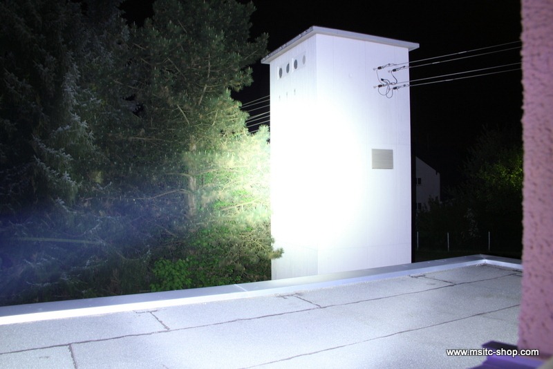

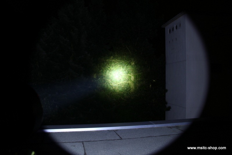

Luxmessungen

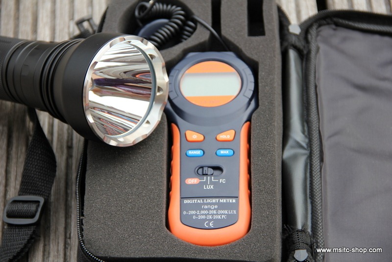

Alle Luxmessungen habe ich mit frisch geladenen Cytac 18650-Akkus mit 2900 mAh und aus einem Meter Entfernung durchgeführt. Wie immer gilt: Es handelt sich dabei um Messungen nach bestem Wissen und Gewissen, die als grober Anhaltspunkt dienen sollen.

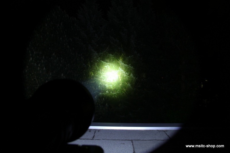

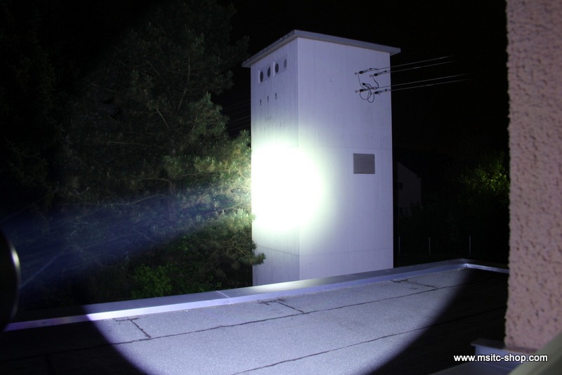

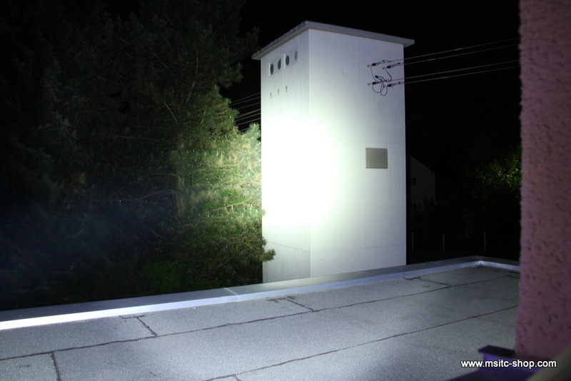

Ich habe jeweils von beiden Modellen Beamshots beim Betrieb in Level 6 und in Level 3 erstellt. Zum einen wird dadurch die maximale Leuchtkraft im direkten Vergleich besser sichtbar, und zum anderen möchte ich damit zeigen, dass auch die mittleren Leuchtmodi der TN30 und der TN31 für viele Einsatzwecke mehr als ausreichend sind.
a) ThruNite TN31
b) ThruNite TN30

- Akku-Magazin bei der TN31 ist etwas schwergängig

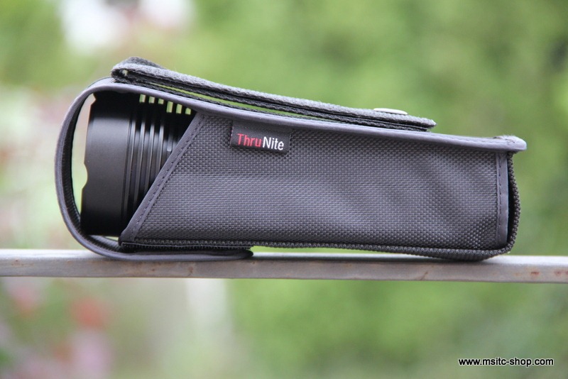

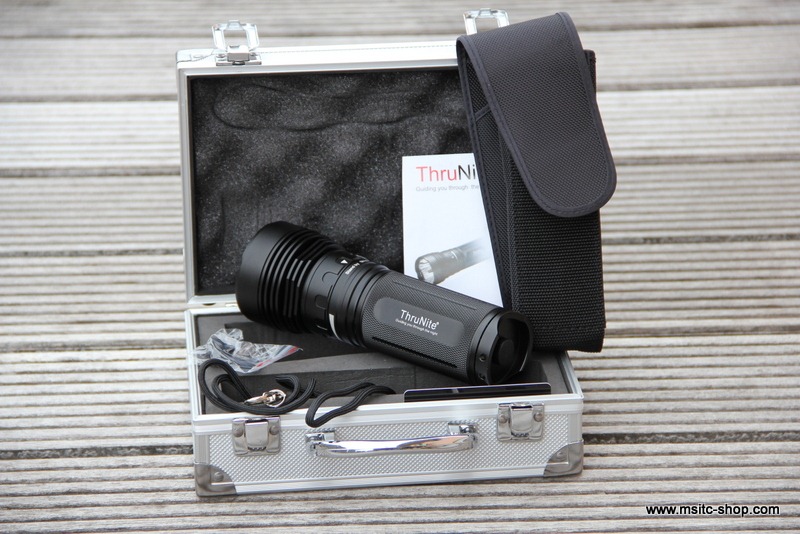

- ThruNite TN30/TN31
- Holster
- Lanyard
- Bedienungsanleitung
- Garantiekarte
- O-Ringe
- Ersatz-Endschaltergummi

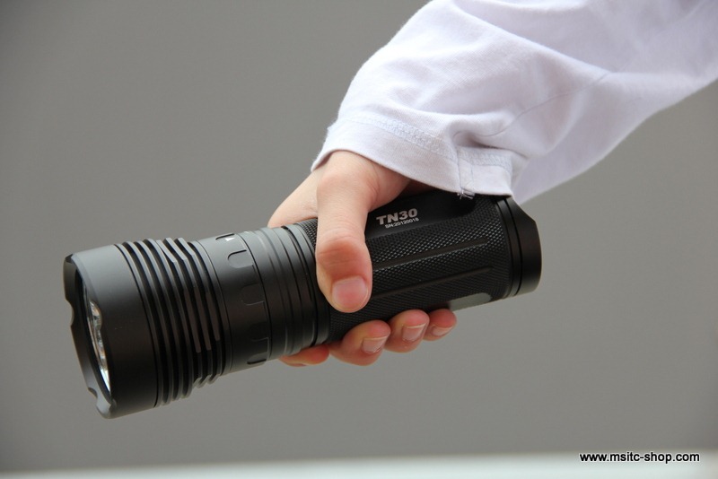

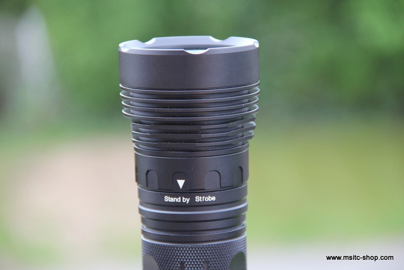

Sowohl TN31 als auch TN30 sind mit großzügigen sechs Leuchtstufen ausgestattet, die ein umfangreiches Lumenrepertoire von ganz dunkel bis ganz hell bieten. Da im Internet bereits verschiedene Lumenangaben kursieren, möchte ich gleich auf folgendes aufmerksam machen: Auf der Facebook-Seite von ThruNite waren irgendwo auch OTF- bzw. ANSI-Lumen für die beiden Modelle angegeben, allerdings habe ich diese Angaben nicht mehr gefunden, und auf der Homepage ist davon auch nichts zu lesen – ich belasse es deshalb bei den normalen Lumenangaben.

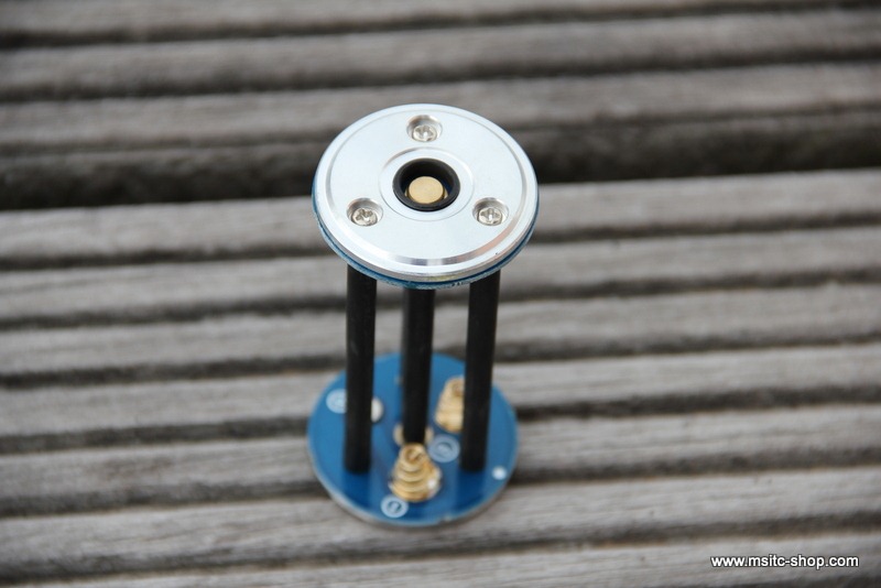

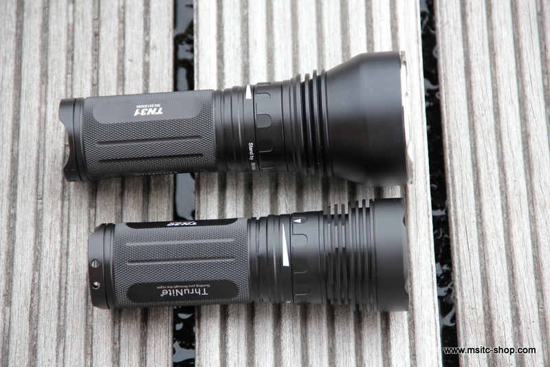

Unterschiede zwischen TN30 und TN31
Die Unterschiede zwischen den beiden Modellen sind schnell aufgezählt:

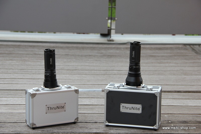

- TN30 = Flooder, TN31 = Thrower
- Die TN31 ist länger als die TN30
- Aufgrund der Größe wird die TN31 in einem schwarzen Alukoffer ausgeliefert, die TN30 hingegen in einem silbernen Alukoffer
- Die TN30 ist heller als die TN31 (3000 Lumen vs. 1147 Lumen)
- Unterschiedliche Lumen bei den regulären Leuchtmodi
- Low mode ist nicht identisch

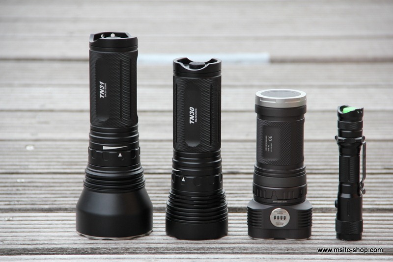

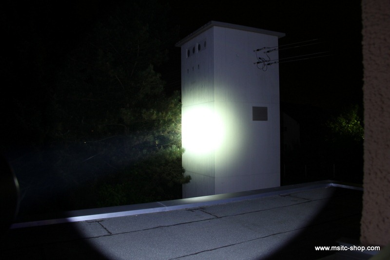

Luxmessungen
- ThruNite TN30 = 49300 Lux@1m
- ThruNite TN31= 76900 Lux@1m
a) ThruNite TN31
b) ThruNite TN30
